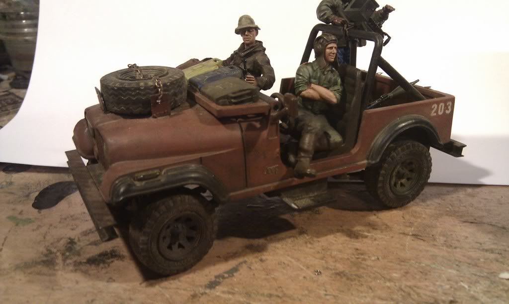

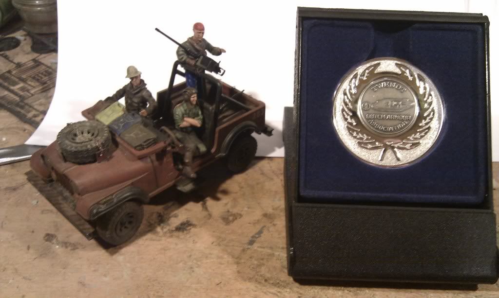

Hierbij dan de beloofde foto's van mijn Jeep.

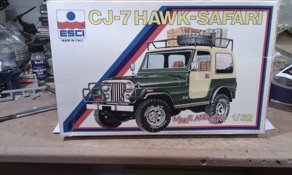

Eerst een foto van het model met de medaille.
Zoals je kan zien heb ik er heel wat anders van gemaakt dan wat de boxart weergeeft.
Het is een soort van Safari versie met een hardtop en een dakrek, en een enorme voorbumper.

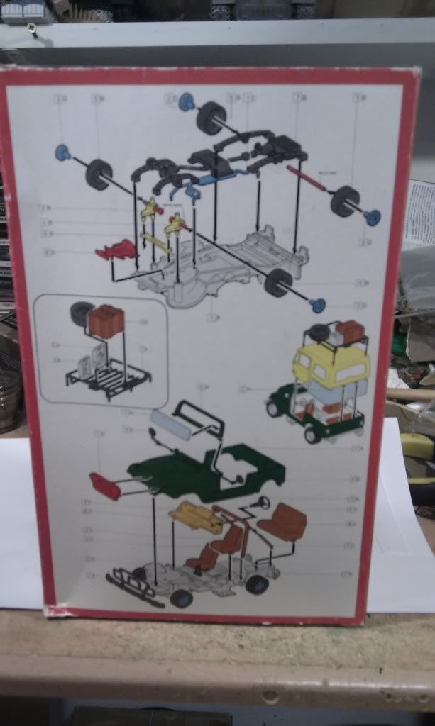

Als je de bouwbeschrijving al ziet dan weet je dat je te maken hebt met een simpel model, had het model ook in 5 minuten in elkaar zitten.
Het is ook niet voor niets een MAKE & PLAY, alleen wat het chrome zo dik dat sommige onderdelen niet eens meer paste, vandaar de verbouwing

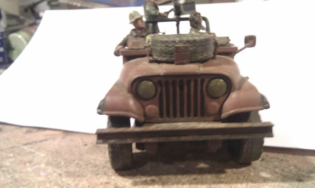

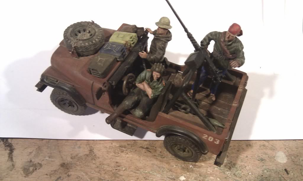

De dingen die in veranderd hebt zijn.
- Alles wat in verchromed was heeft een bad Mr muscle gekregen,
- Hardtop niet geplaatst
- deuren niet geplaatst
- achterbank en passagiers stoel verwijderd.
- bestuurders stoel verlaagd
- vloer gemaakt in de achterbak
- voorbumper vervangen door stukje H balk van Evergreen,
- Afuit en .50 geplaatst in de achterbak
- spijlen in de grill uitgevreesd
- gaten voor de voorruit gevuld en voorruit niet geplaatst.

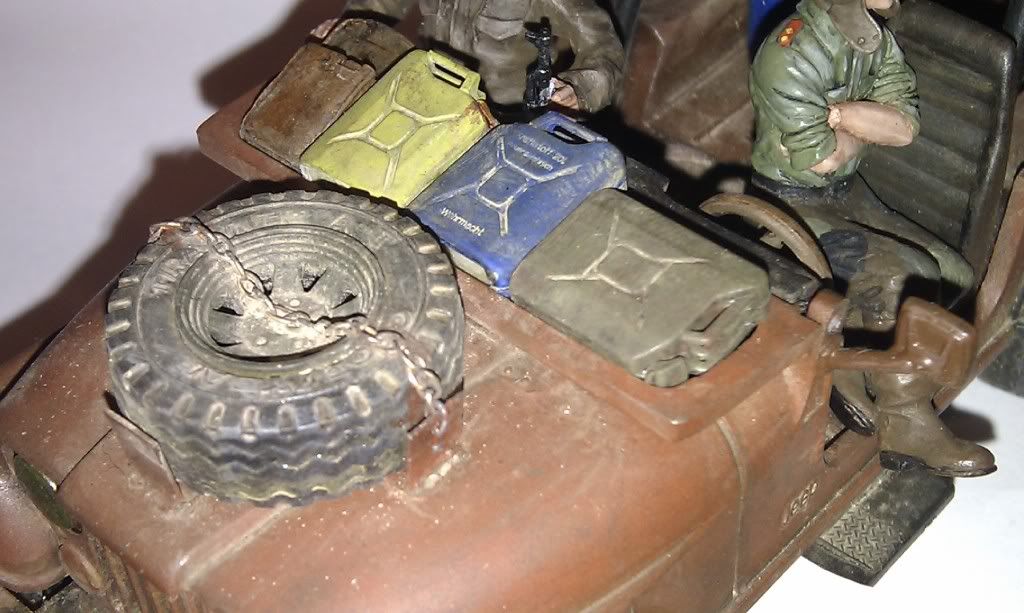

- rest stukjes PE geplaatst op de treeplanken om traanplaat te simuleren
Model gespoten met alleen Vallejo verf, onderstel zwart en de body in donkerbruin
Begonnen met een donkerbruin deze steeds met een rood aangemengd tot de kleur naar mijn zin was,
Model geheel ingelijnd met donkerbruin en met zwart.
Daarna met diverse pigmenten de body van stof voorzien.

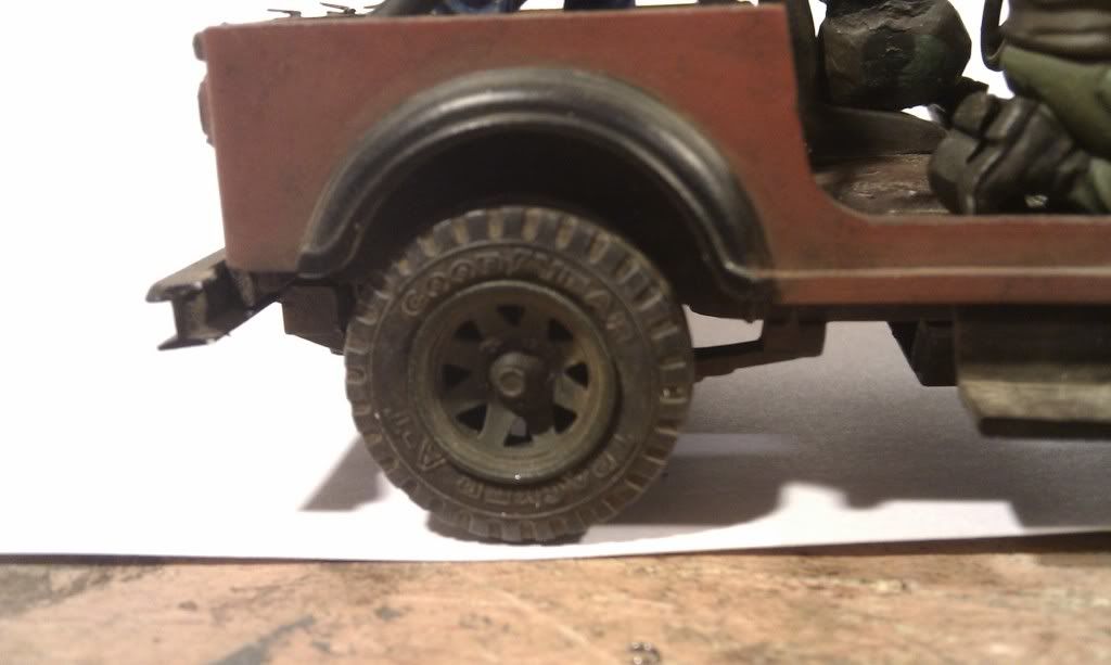

Banden in zwart geschilderd en met diverse grijstinten gedrybrushed, daarna van diverse pigementen voorzien
Velgen zijn donkerblauw gespoten op 1 na die heb ik donkergroen gemaakt.
Figuren zijn allemaal zijn gebouwd.
Bestuurder = Benen van Tamiya bewerkt met putty, schoenen van Verlinden, bovenlichaam van Jaguar, en en hoofd van Hornet
Bijrijder = Onder+bovenlijf van Verlinden, armen van een duits figuur, hoofd van een rus en de houd van een Vietnam figuur alles van Verlinden
Gunner = onder + bovenlijf van een Vietnamees, hoofd van een Amerikaan, armen van een Rus, ook allemaal van Verlinden
De overige accessoires komen uit de grote onderdelendoos, zoals de Jerrycans de RPG en de AK47.
Ben benieuwd wat jullie ervan vinden
Alle commentaar is welkom
Mvg Manuel

Nogmaals van harte gefeliciteerd.
Heel erg mooi gedaan.
Ook erg leuk dat je er bij hebt gezet hoe je e.e.a. hebt toegepast.
Heel mooi gedaan.
PS: Wat ik geweldig vindt is de tekst op de bouwdoos:
- Schitterende kleuren
- Doodgemakkelijk....
- Reuzebestuurbare....

Ja dat zag ik op de doos tijdens het maken van de foto.
Vond dat wel een leuke tekst om te plaatsen, grappig om te zien dat het om een hele slechte vertaling gaat.
Ach de kit is uit de begin jaren '80, en als ik eerlijk ben best een aardige kit voor die tijd.
Pas vorm was perfect alles paste, al zag het er niet uit, een groen met witte jeep met de rest in chrome.

Ik vind hem gaaf geworden, ziet er leuk uit. Ook de mannekes zien er goed uit.
Leuke details erbij, weer een mooie aanwinst voor je vitrine kast.
Leuke beschrijving erbij, kan je zien dat je ook eigenlijk alles moet bewaren,Zelfs de armen en benen van de poppetjes.
De auto lijkt niet eens meer als die wat op de doos staat. Vind altijd wel weer knap van je , dat je de modellen ombouwt naar wat jij leuk vind.
Zo heb je wel weer een model die niet te koop is in de winkel.
